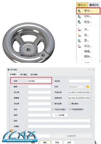

第一步:进行手轮建模,结束后点击属性-零件属性,填写零件名称等信息;

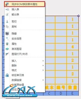

第五步:在BOM上点击右键,选择“同步BOM信息到零件属性”,如图所示

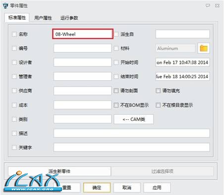

第六步:打开手轮图档,点击属性-零件属性,可以看到,零件名称同步修改,如下图所示
