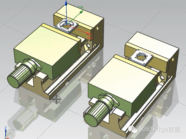

  • 多阶段加工流程必须在装配环境当中进行,因此,我们除了在装配环境中一工站数量放入相同零件并定位之外,使用亦可将夹治具加入其中。

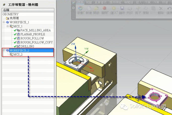

2  在此我们只示范两道工站,亦即对该零件之正反面加工,目前,我们已经完成第一道工站中的加工刀轨编程。

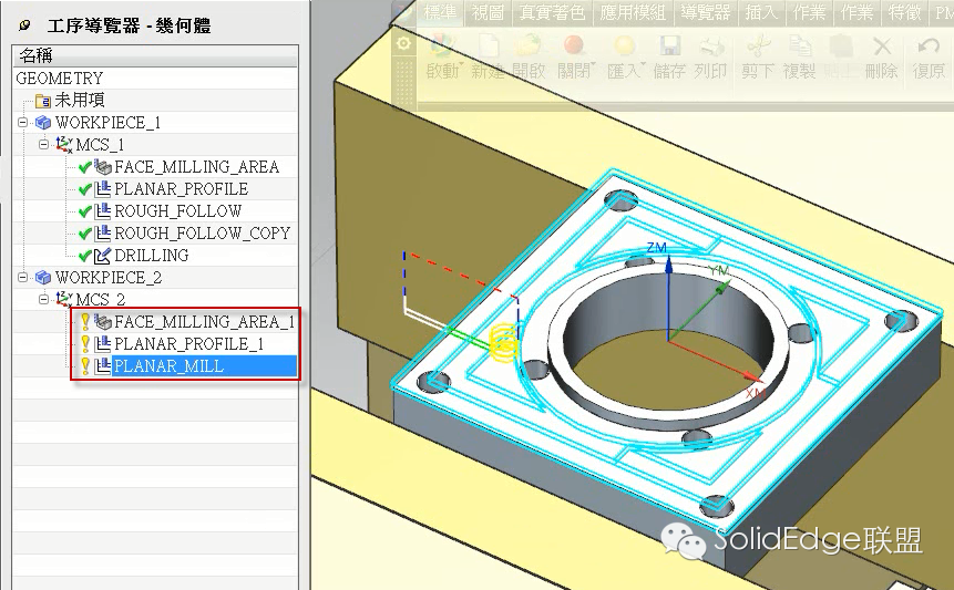

    3.  接着,为翻面后的工站新增加工几何体(WORKPIECE_2)和加工坐标(MCS_2),并开始在设定其加工几何体和加工坐标。

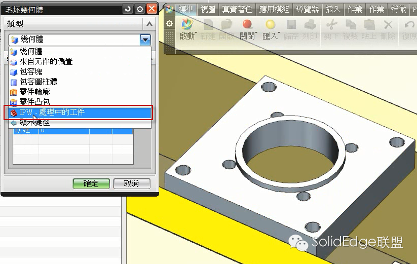

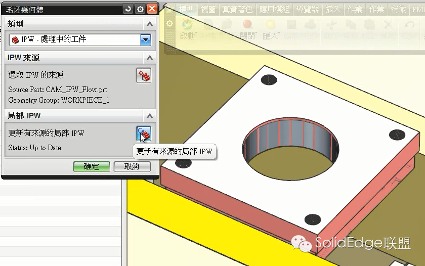

    4.  编辑加工几何体,指定翻面几何做当前加工零件,然后进入毛胚几何体设定页面当中,选择IPW- 处理中的工件。

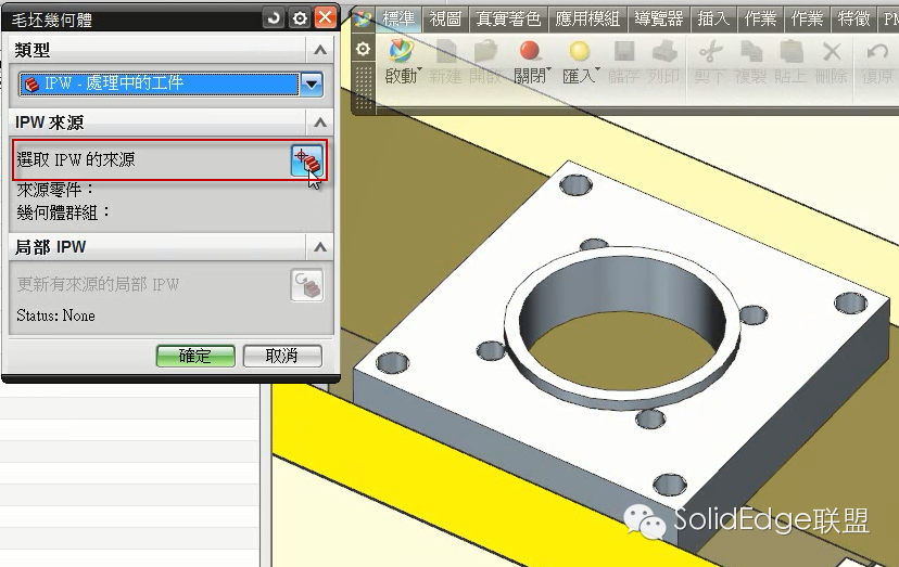

    5.  选取IPW的来源。

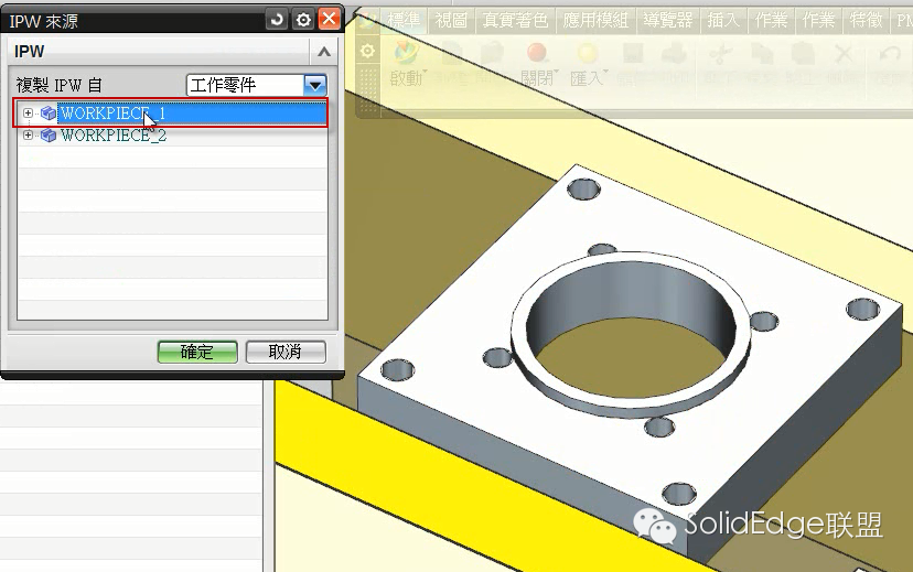

    6.  选取上一道工站的加工几何(WORKPIECE_1)做为IPW的来源。
    7.  在局部IPW中点选"更新有来源的局部IPW",你可看见WORKPIECE_2的毛胚显示继承了WORKPIECE_1的加工结果。

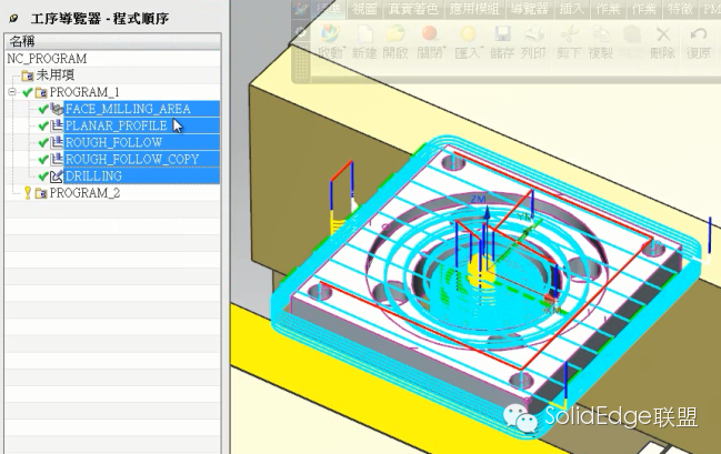

    8.  接着,对翻面零件(WORKPIECE_2)进行刀轨编程设置。

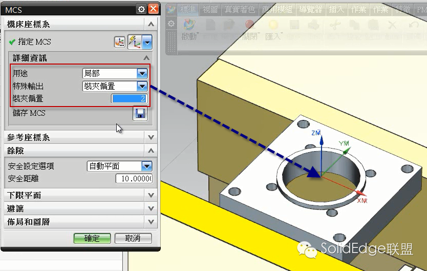

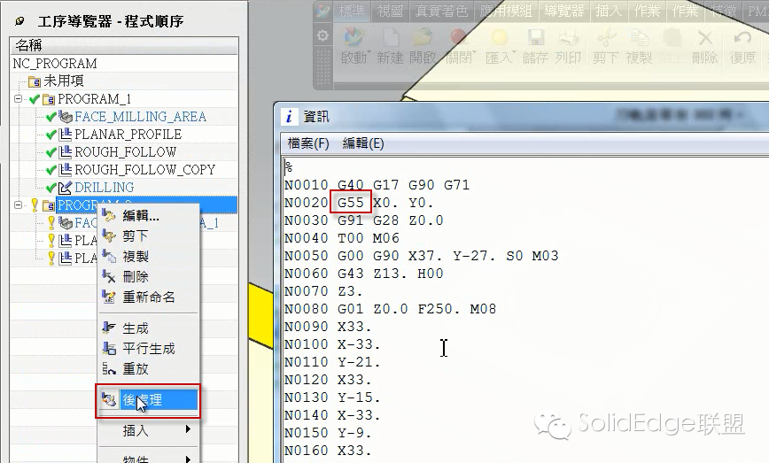

    9.   完成刀轨编程,我们要考虑后处理输出是否能够配合不同道次之工站,产生G54,G55,G56.....之选定加工坐标系代码,因此我们编辑MCS_2,并将其设置为"局部"和"装夹偏置",偏置号码依工站道次设定为"2"。
    10. 针对WORKPIECE_2输出后处理,我们从NC 代码中即可发现加工坐标自动生成为"G55"。
