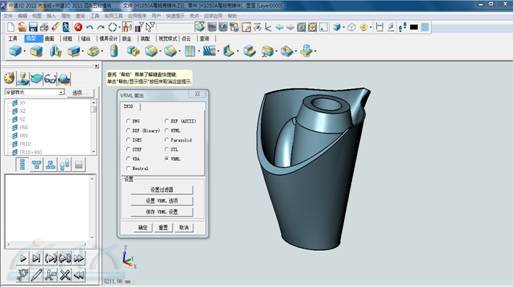

在中望3D的“文件”菜单中找到“输出”,直接选择输入格式“VRML”:进行文件输出。

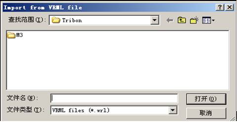

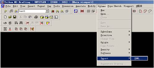

在Tribon M3中选择DRAFTING模块的VOLUME->IMPORT-VRML功能项:
出现以下菜单后选择从中望3D中输出的VRML文件,进行文件导入,从而实现数据交互。
注:由于导入后文件比较大,所以在Tribon M3中不推荐使用此功能。

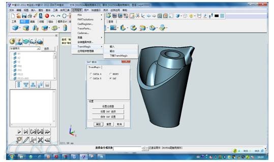

在中望3D的“应用程序”菜单中找到“TransMagic”,直接选择输入格式“SAT ”:进行文件输出。

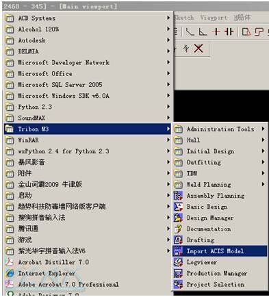

在桌面的“开始”菜单所有程序中找到在Tribon M3,选择IMPORT ACIS MODEL 功能:

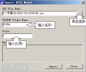

出现以下菜单时,选择从中望3D中输出的SAT文件,为该文件命名,最后设定好比例,点击输入。

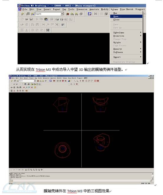

在Tribon M3中打开DRAFTING选择VOLUME –>open 出现以下菜单时再选择volume文件(H-28A)。
就这么几个简单的步骤,就在Tribon M3成功导入中望3D输出的铸件造型。是不是很便捷呢?中望3D作为一款高性价比的三维CAD软件,其功能的数据交互能力,必能为广大CAD用户带来更高效更畅快的CAD设计体验!
