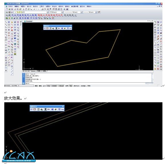

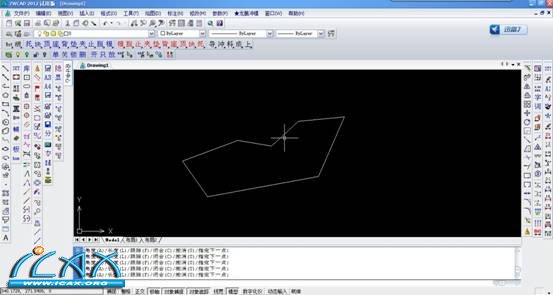

1. 首先用cad任意的画一个异性图形。
2. 绘制异形零件。

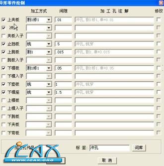

3. 加入异形零件加工方式及注解。

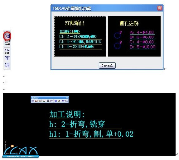

5. 输出注解选择刚绘制的异形零件自动生成加工说明。

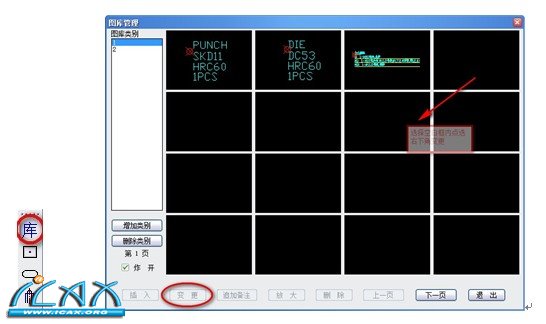

6. 点选入库功能选择空白框内点选左下角变更。

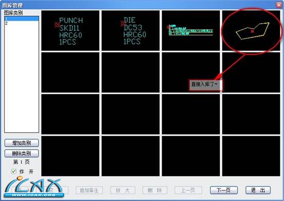

7. 选择中心点,框选异形零件就直接能入库了。
