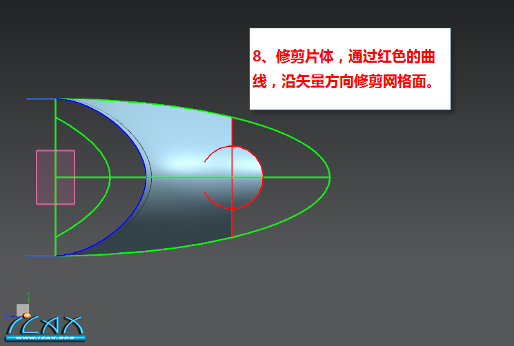

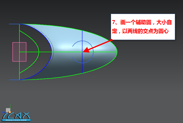

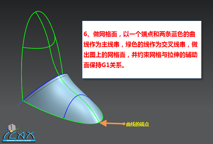

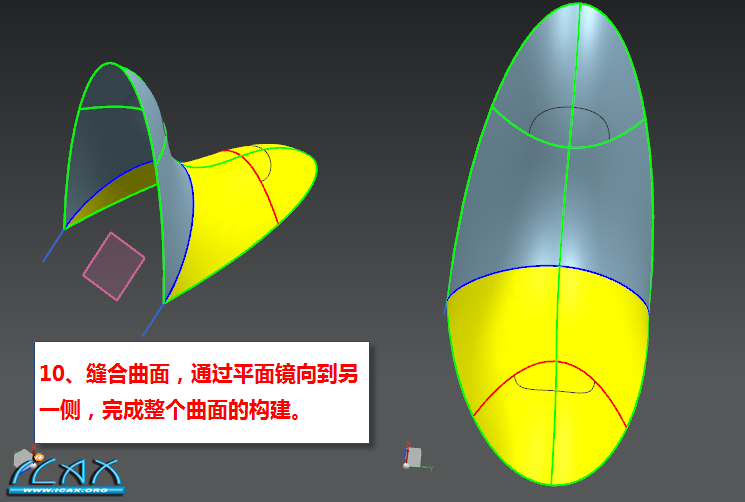

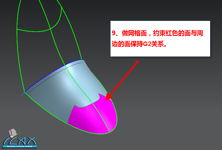

摘要: 1。创建一个45度的基准平面。 2。创建点 3。创建辅助线。 4。做艺术样条曲线。 5。拉伸辅助面。 6。做网格面。 7。画一个辅助圆。 8。修剪片体。 9。做网格面。 10。缝合曲面。
6。做网格面。
7。画一个辅助圆。
8。修剪片体。
9。做网格面。
10。缝合曲面。
