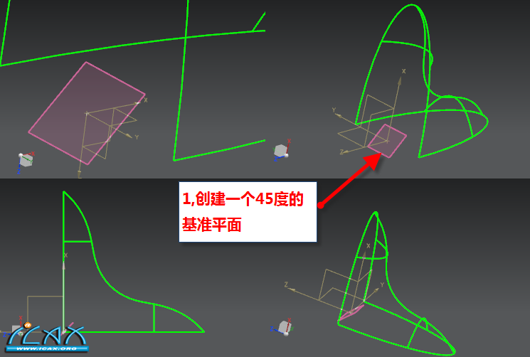

1。创建一个45度的基准平面。

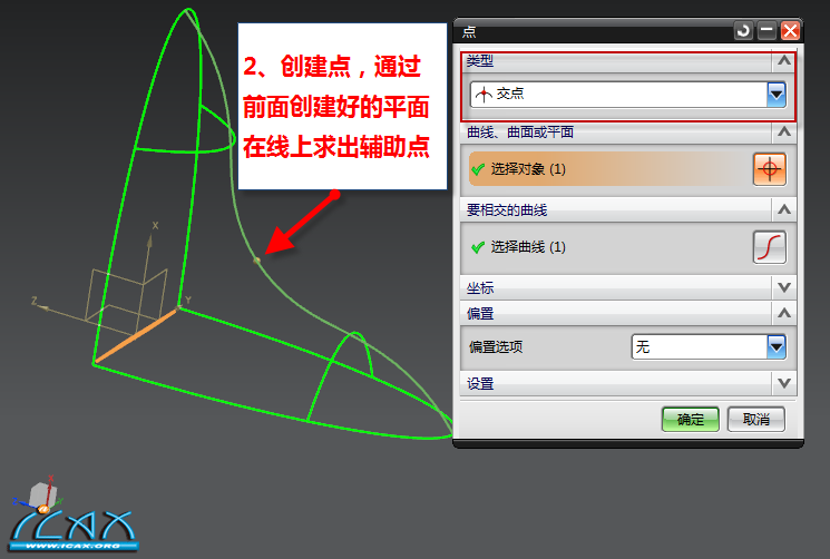

2。创建点

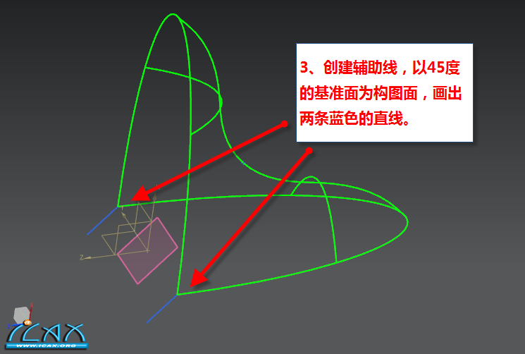

3。创建辅助线。

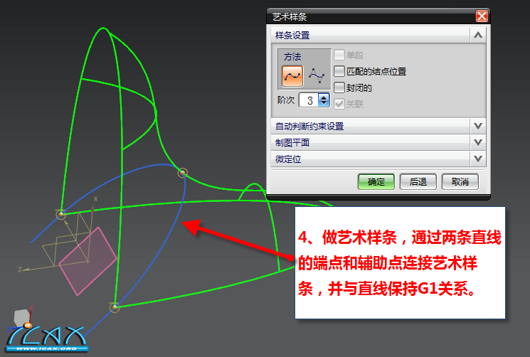

4。做艺术样条曲线。

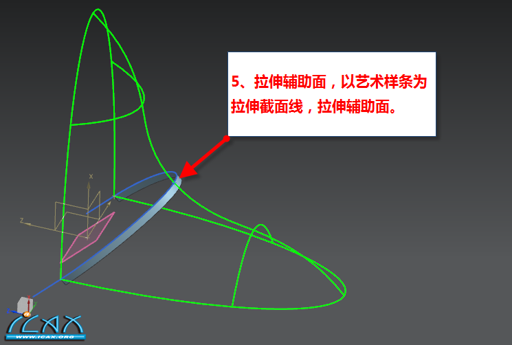

5。拉伸辅助面。
