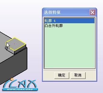

1.添加新的加工特征。鼠标左击工序中的特征,此时因为是添加新的特征,请点击鼠标中键,这时会根据工序类型相对应的弹出特征类型让我们选择,然后根据需要选取新的加工特征,如下图:
2.重复使用已经存在的加工特征。同样鼠标左击工序中的特征,此时不用按下鼠标中键,而是直接在实体上选取加工特征,如果之前有使用过该加工特征,则会自动弹出“选择特征”的对话框,“选择特征”对话框下会列出所有与此相关的特征项目。配合我们之前所提过给加工特征命名的方法,用起来很方便。如下图:
试过之后是不是感觉很方便了呢?不会再为特征多,工序多而难以区分和选用加工特征了。在这里需要提醒大家,在选取旧的特征时要注意过滤器的使用哦。
