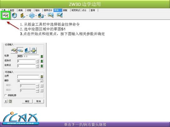

1在制作“边学边用”之前,需要将背景图片制作好。通过截图软件截取并编辑,得到所需要的图片,图片中需要留空白区域以便放置几何模型。图片可如下图(图一)所示:
(图一)

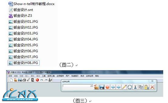

2.整个show-n-tell的图片需按步骤排列,并且名称改为自己好记忆的名称,方便后续选取(图二)。
3.需要注意的是在制作“边学边用”时,是链接到图片所在的位置与名称的,所以在制作完成“边学边用”后,图片的名称与位置不能更改,否则会因无法找到路径而不显示图片

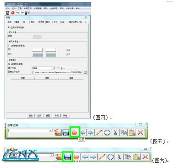

4.打开中望3D软件。点击工具-边学边用编辑器(图三)
5.点击实用工具-配置,打开配置对话框。并进行如下设置。勾选“启用图片背景”,“图片文件名称”浏览找到“钣金设计01.JPG”,在“显示方式”中选择延伸选项,这可以保证此图片在不同显示分辨率的电脑上依然满屏显示。(图四)
6.确定,退出配置对话框。
7.点击边学边用编辑器对话框中的记录按钮,如下图绿色方框中所标记,并命名为“简介”。(图五)
8.点击保存,将此边学边用保存在本地磁盘上,建议与零件及图片保存在同一文件夹下。(图六)

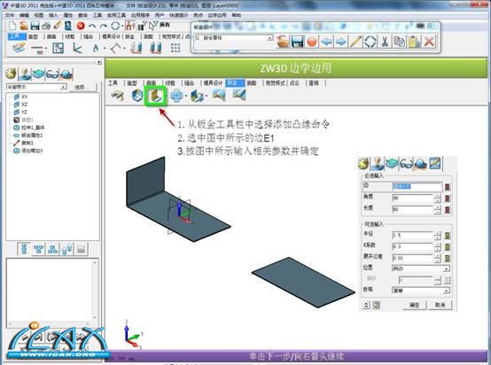

9.使用ZW3D文件-打开,打开钣金设计零件,并选择“钣金(零件)”,打开此零件。同前所示,修改配置,将图像文件改为“钣金设计02.JPG”。(图七)
10.将零件模型调整为最佳可视视角。同上步骤在边学边用编辑器中记录,命名为“钣金零件”。保存,替换掉已存在的“钣金设计.snt”。

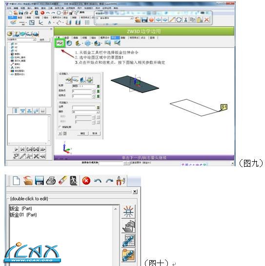

14.进入钣金01零件之后,首先修改背景配置。然后绘制需要的模型。这里需要注意的是,首先需要绘制出一个已经完成的模型,即此步骤的结果。同时也需要提供操作此步骤中所需要几何元素。如下图中需要得到左上的钣金拉伸主体,在拉伸时需要选择草图,则在制作show-n-tell时,需要复制一份草图出来供练习者使用,如右下所示(图九)。
15.完成操作后,在边学边用编辑器中记录并保存,操作方法同上。
16.退出零件,到此界面(图十)

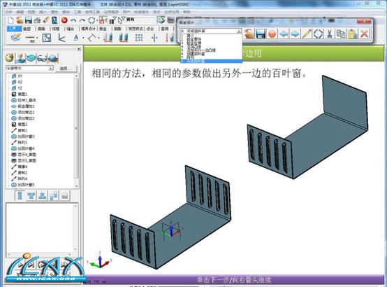

20.重复退出零件、复制零件、编辑零件等操作直至完成所有边学边用的记录。最终结果如下图(图十二):
 (图十二)
