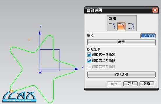

7.对边倒圆角,注意逆时针选取

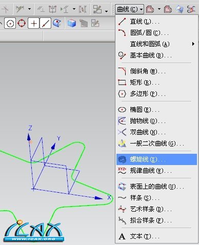

8.创建螺旋线

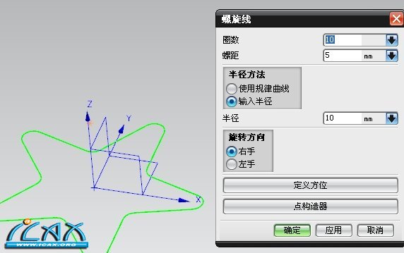

9.参数如下

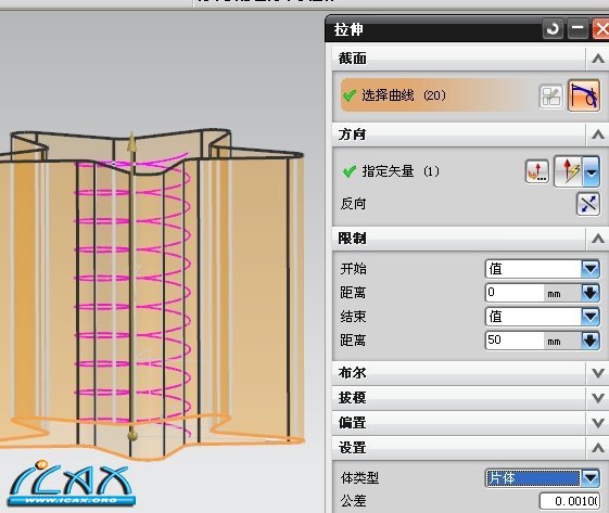

10.拉深曲面
