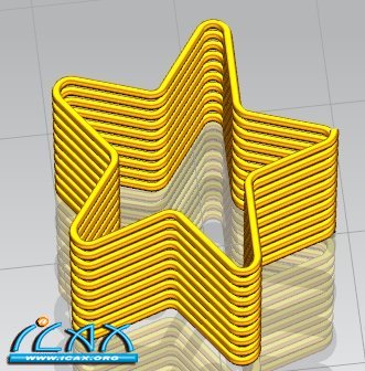

制作一个五角星弹簧的教程,与大家分享,先来个最终效果图:

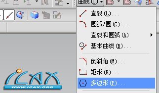

1.【插入】菜单――【多边形】

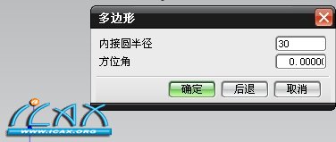

2.绘制五边形。

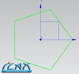

3.五边形形状见下图。
