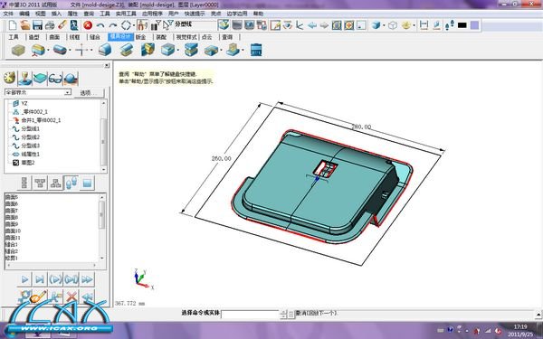

如下图先打开一个产品图,进行简单的分析后没有问题后就可以开始分模了(图一)。
(图一)

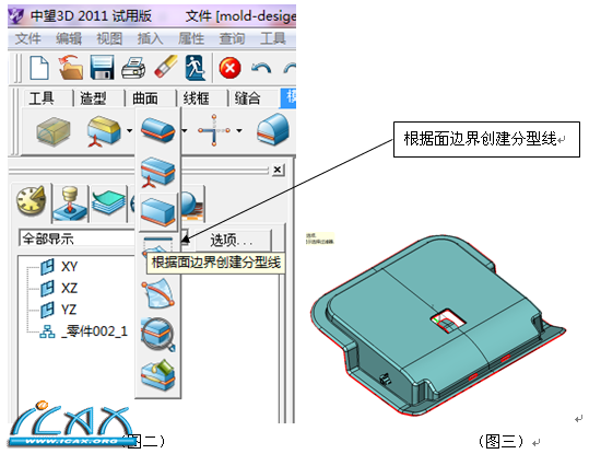

第二步就可以进行分型线的抽取了,具体可以用图二的功能操作.

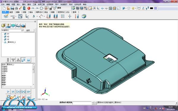

抽取后如图三:
再做一个工件的草图为后续的创建分型面做准备及拉伸一个原始工件(图四):

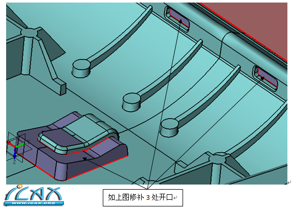

并对产品的一些小的开口作修补(图六):
(图六)

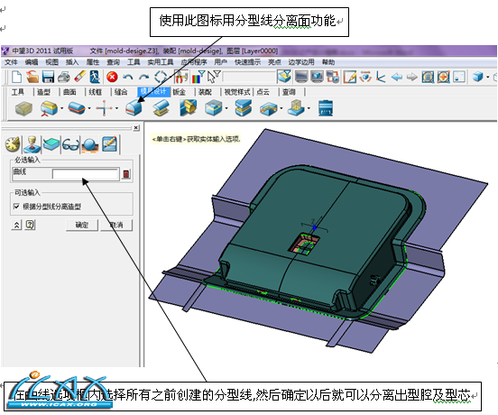

用前面创建的分型线分割出型腔及型芯(图七):
 (图七)

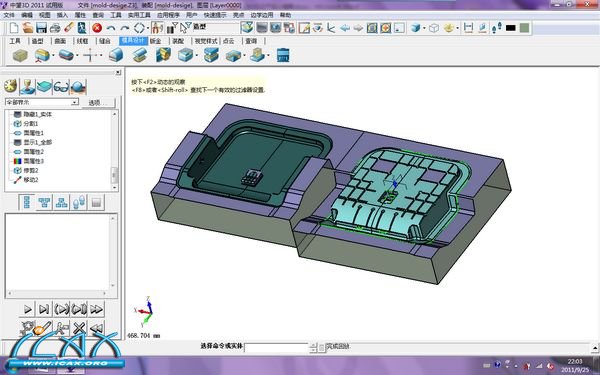

最后就可以利用分离的型腔面及型芯面分割工件得出顶模及动模(图九):
分开后的效果如下(图十):
(图十)
感觉ZW3D2011软件分模时最特别的是它在创建分型面后无需把未缝合的面缝合就可以直接分出动定模,这样可以省掉一点缝合的时间,让工作变得更轻松。而且整个分模过程都按着正常的逻辑去做的,比较容易学习及理解。
