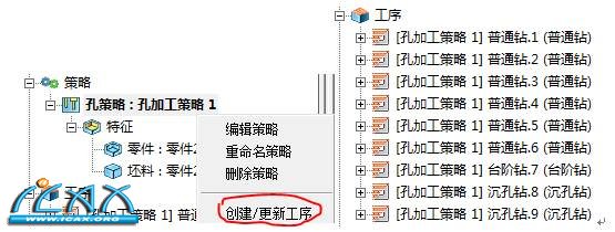

在中望3D的CAM部分,有一个策略的添加,一共分为三个部分,如图一:
 图一
当我们设计一个零件进行加工方案制定的时候,我们可以使用这个功能进行策略的添加,这样我们就可以很方便的定制出一个策略来,当然,如果我们希望自己设定参数,这个加工方案自动生成之后也可以为我们做一个参考。
我们以孔加工策略为例,来看一看这个功能。

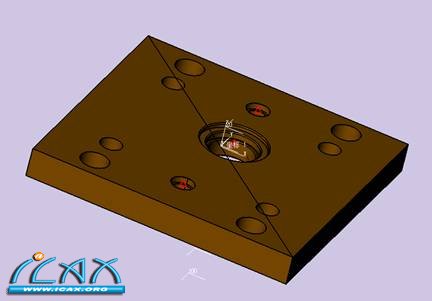

我们将加工这样的一个板件,上面有很多孔,如图二:
 图二
我们进行一个策略的添加,然后可以在策略中点击右键,进行工序的生成,最后就可以生成我们需要的工序,如图三
   图三
这个功能无论是我们进行直接的工序生成,还是我们对这个工序进行参考,都可以很方便的让我们进行程序的生成。

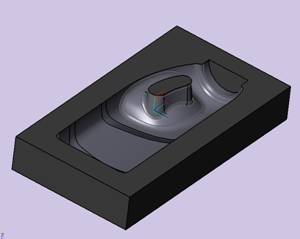

举个例子,例如我们需要加工这样的一个零件,如图四
 图四

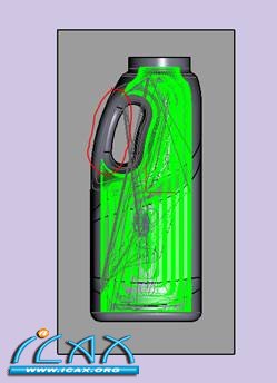

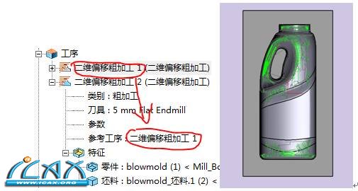

当我们选择一个比较大的刀具进行第一次开粗的时候,有一些局部的地方没有加工到,如图五:
 图五
我们在进行第二次开粗的时候,可以参考一下工序,就能够将没有加工的地方加工一下,加工过的地方就不走刀了,最重要的是这个功能很简单很方便的就能够完成,如图六:
   图六
如上图,我们只需要进行一下工序参考,就可以进行局部加工的工序生成,相当的简洁方便。
