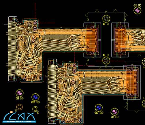

当然,并不是在所有的情况下,亮显的功能都会给设计师带来方便。比如复杂的块对象,在亮显的时候给人的感觉就是超级复杂,并且由于对象复杂,鼠标不停移动时,对计算机运算需要亮显的对象是十分困难的,导致操作缓慢,所以有时设计师会不选择亮显功能。
复杂情况下亮显不好用,且运算慢
