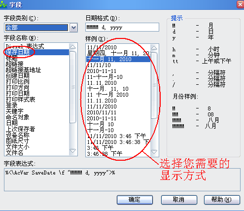

调用方法:点击“插入”下拉菜单中的“插入字段”或者在命令行输入“Field”的字段命令,以及在文字编辑状态下右键菜单中选择“插入字段”,均可调出“插入字段”的对话框:
字段类别包括了:打印、日期、对象、文档等选项,每一项又包含了具体的子选项,使用者可以根据自己的需要进行对应的选择。
下面就以保存日期为实例进行详细的说明

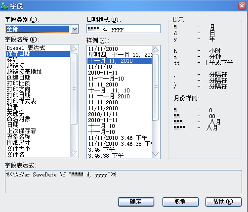

当设计师完成图纸后,在保存日期栏里只需要插入一个类别为“保存日期”的字段即可。执行field命令调出对话框,选择保存日期,在右侧的样例中选择一种日期的显示方式。如图:

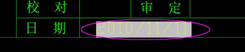

确定后,插入到图纸中的对应位置:
如图的效果,会在使用者选定的位置插入一个类似文本的对象,只是有着灰色的背景(该背景不会影响到打印的效果。)
至此,“保存日期”的字段插入完毕,修改图纸以后,只需要点击保存,此日期栏的数据会自动更新到修改的当前日期(即进行自动的更新),而不需要进行手动的修改。
