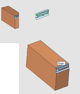

7. Normally we would now repeat the process for the 2nd
slider, but since it is exactly the same as the first slider, we can simply reposition the nose on it 我们可以重复前面的操作进行第 2 个滑块的处理,但是由于是完全相 同的两个滑块,我们可以通过简单的复位位即可得到
启动滑块装配 SliderA.右键 Nose1 零 件,选择添加这个零件.( Add This Component
)选项.改变选项在装配坐标系(On
Assembly UCS )为通过拾取放置
( Place Pick) ,在屏幕上任意单击鼠标 左键,此时零件的位置并不重要
显示工作零件
Open the too 打开装配( Assembly) >>快速修改工具( Quick Modification Tools) >>
复位位部件 2(Relocate Component)
选择新添加的 Nose1,鼠标中键退出.改变选项 XYZ 增量&旋转(XYZ Delta& Rotation)为点到点选项( From Point to Point). 在 Nose1 和目标滑块面上 选择两个对应的点
单击确认(ok)
另一侧的滑块以后在完成所有滑块子装配时再做
