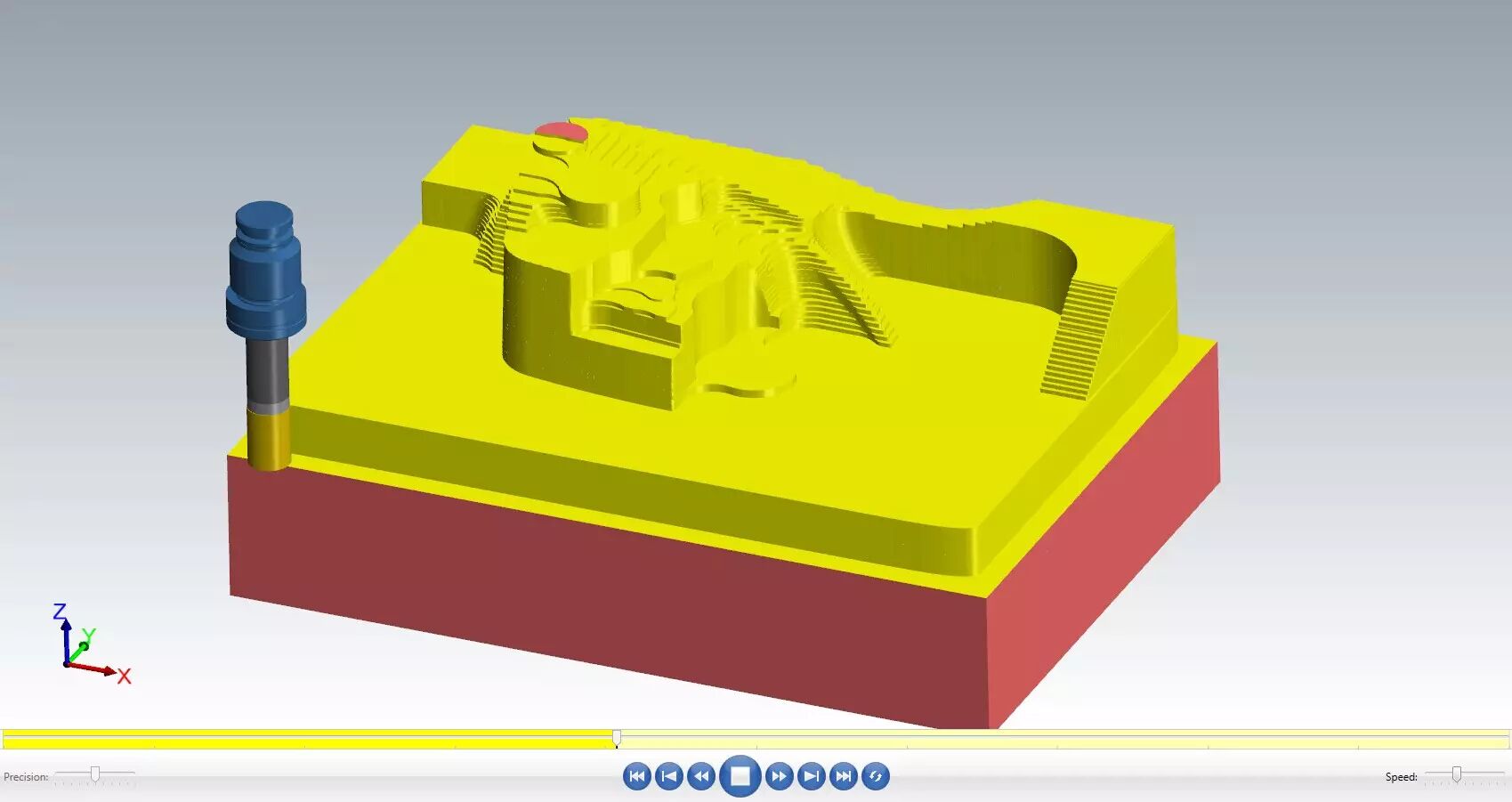

Dynamic Motion加工技术是Mastercam的开发商:美国CNC Software公司自主研发的专利技术。Dynamic动态开粗刀路以大切深小步进的方式以稳定的金属去除率进行切削。使用动态刀路可显著缩短加工时间,同时延长刀具寿命减少机床磨损
让我们一起看看Mastercam X9中的Dynamic Motion加工技术可以做些什么:

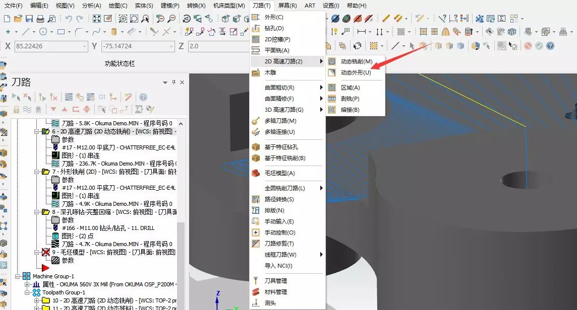

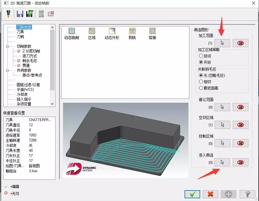

2D高速动态铣削(2D Dynamill Mill)
对于简单的2D挖槽,可选择2D高速-动态铣削即可开始编制高速动态铣削刀路。

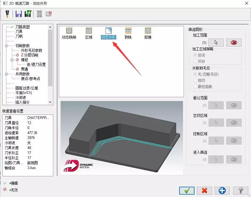

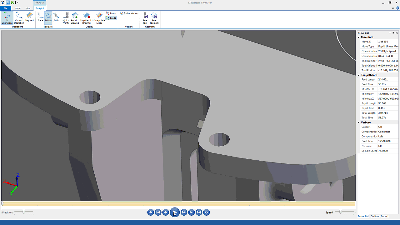

2D高速动态外形(2D High Speed Contour)
2D高速-动态外形刀路可以处理各种简单壁边轮廓,同时保证刀具在小转角中也不会过载(注意看对小转角的处理):

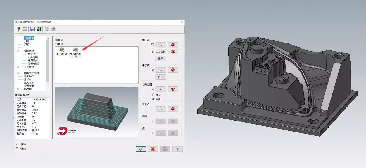

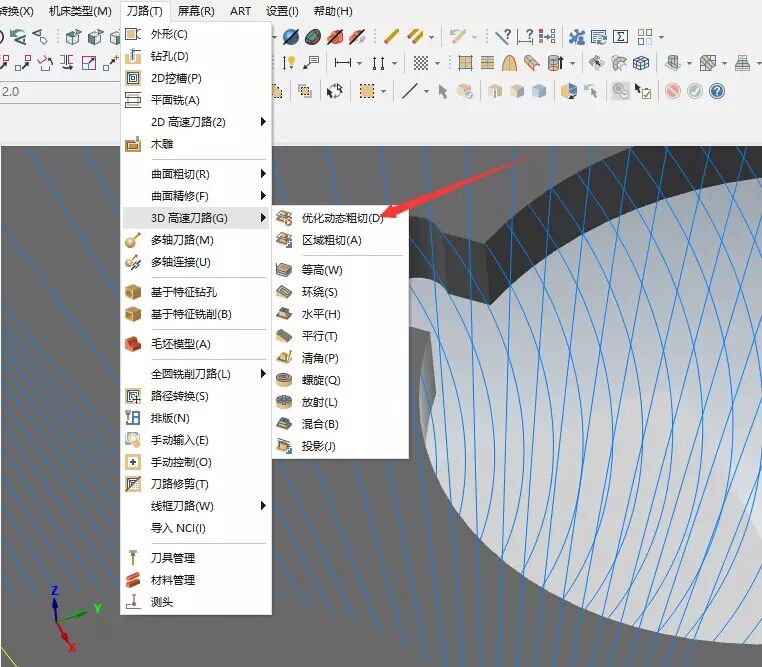

曲面优化动态粗切 (Surface High Speed Dynamic Opti-Rough)
3D高速-曲面优化动态粗切刀路专门针对复杂型芯型腔加工而设计。
优化动态粗切刀路使用大切深提高材料移除速率,用小步进保证干净利落的开粗效果,支持自下而上进行切削:

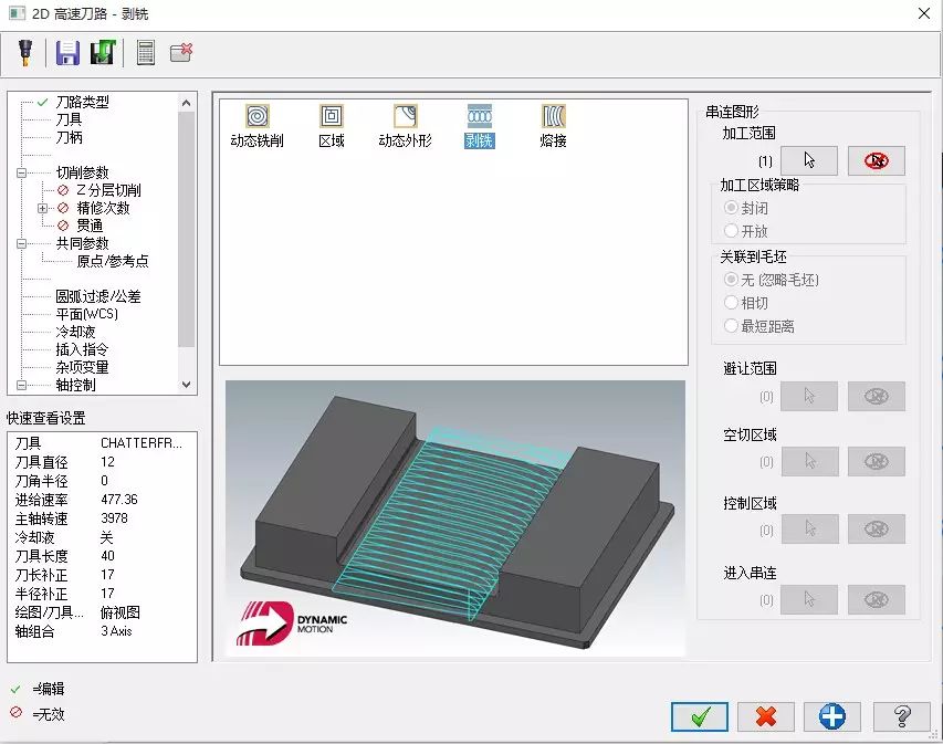

动态剥铣(Dynamic Peel)
使用2D高速刀路-剥铣刀路可以使凹槽特征的加工变得十分轻松

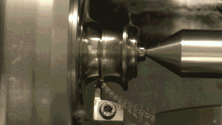

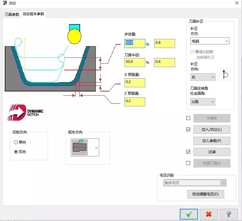

高速动态车削(Lathe Dynamic Rough)
车床也可以用上Dynamic Motion 加工技术?
没错。使用动态粗车刀路,可以使车削刀路也“动态”起来,事半功倍的处理铬镍铁合金(inconel)等难车削材料:

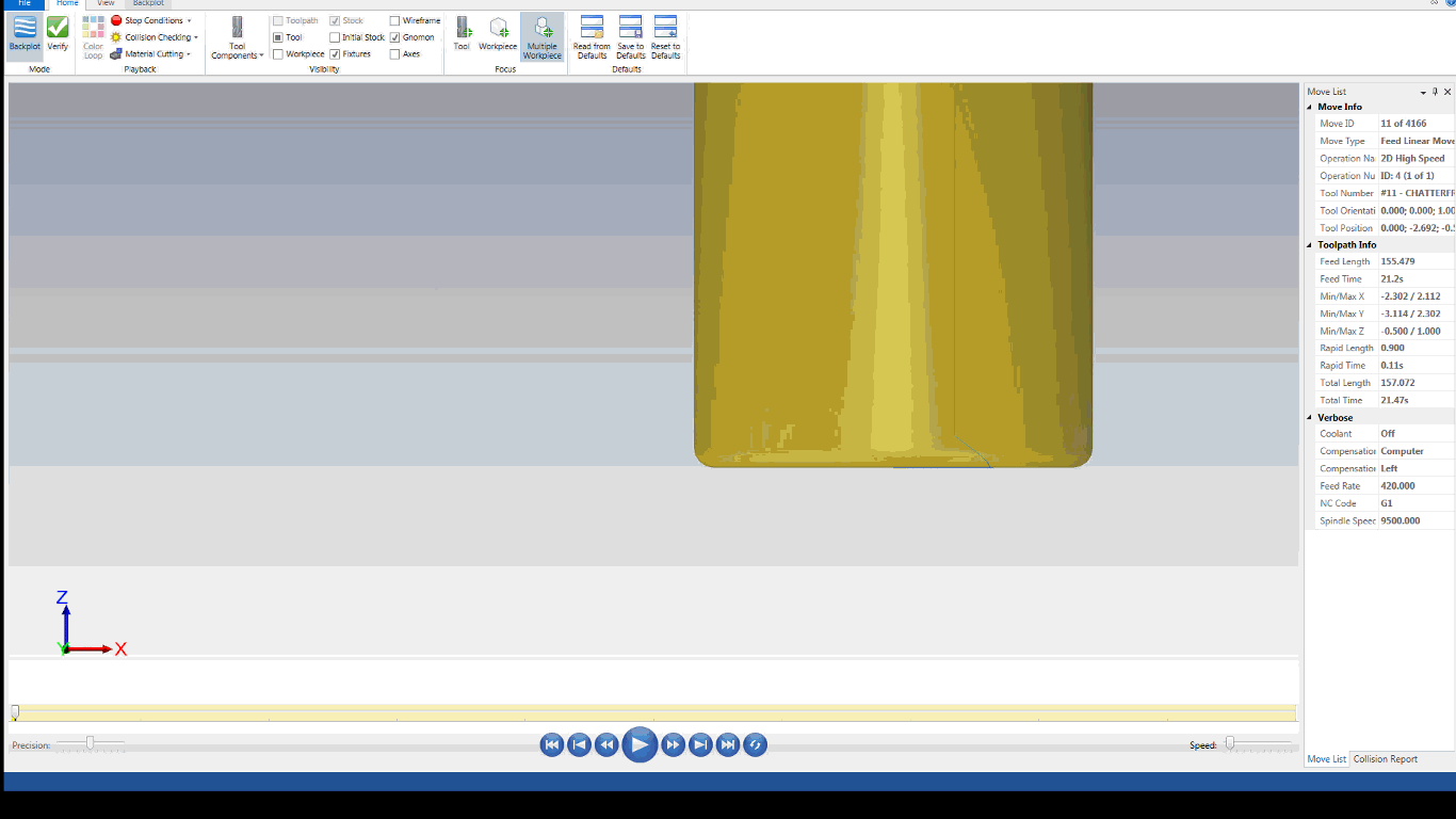

微量提刀(Micro lift)
微量提刀保证刀具在重新定位的过程中不会擦伤工件表面:

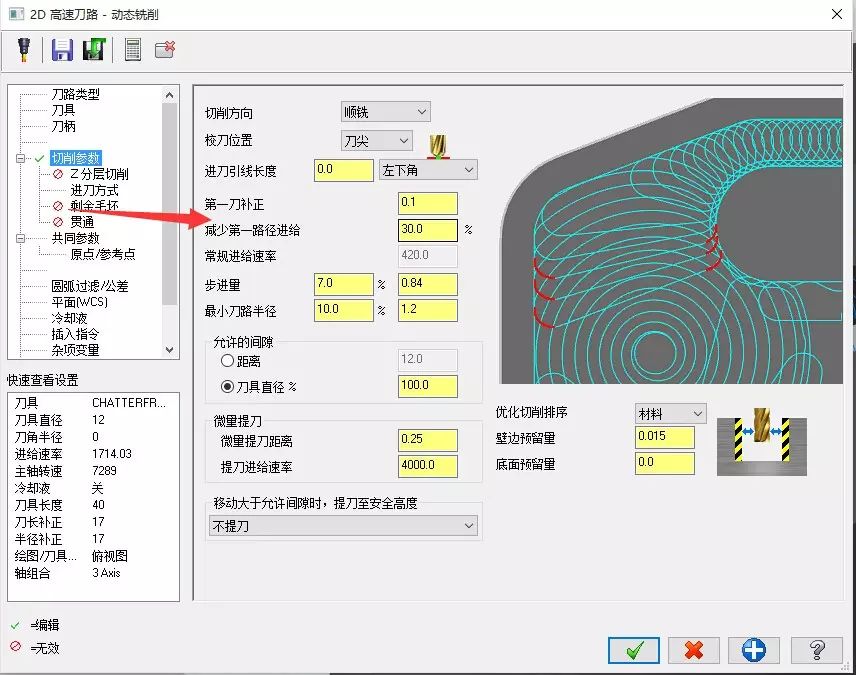

第一路径(First Path)
通过调整第一刀补正减少第一路径进给的参数,可以调整动态刀路中第一刀的设置,轻缓的开始刀路:

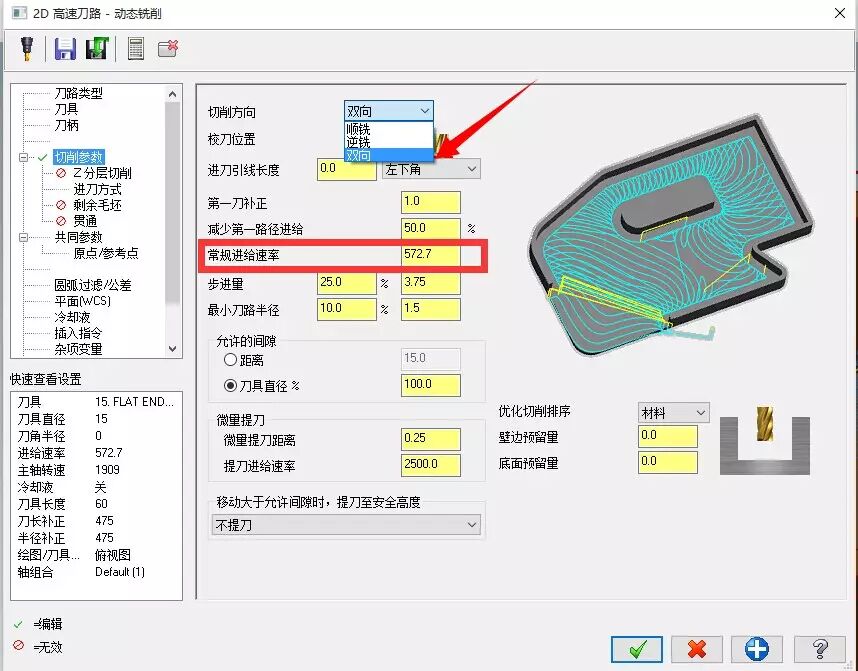

对逆铣进给率的设置
在动态双向刀路(Zig-Zag)中一般只能设置顺铣进给率,但在X9中可对逆铣进给率进行特别设置。在切削方向中选择双向,即可在常规进给速率中设置逆铣进给率:
精确控制下刀方式
可对下刀进给速率下刀主轴转速进行设置,并可以在主轴变速前增加暂停时间,使动态刀路更灵活:
