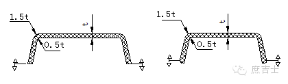

一、圆角
注塑圆角值由相邻的壁厚决定,一般取壁厚的0.5~1.5倍,但不小于0.5mm。
分型面的位置要郑重选择圆角,在分型面有圆角,圆角部分需出在模具另外一边,制作有一定难度,在圆角处有细微的痕迹线。但需要防割手时需要圆角。

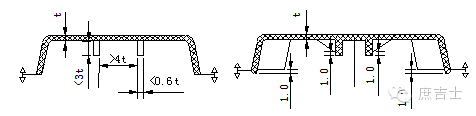

二、加强筋的问题
注塑工艺与铸造工艺类似,壁厚的不均匀性将产生缩水缺陷,一般筋的壁厚为主体厚的0.4倍,最大不超过0.6倍。筋之间的间距大于4t,筋的高度低于3t,如图6-1。在提高零件强度的方法中,一般加筋,不增加壁厚,如图6-1所示。
   螺钉柱子的筋取至少低于柱子端面1.0mm,筋至少需要低于零件表面,或分型面1.0mm。
   多条筋相交,要注意相交带来的壁厚不均匀性问题。
图 塑料件加强筋设计

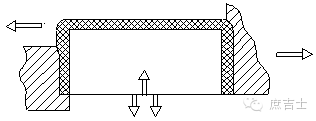

四、斜顶与行位问题
斜顶与行位,在分模方向,垂直于分模方向均有运动。斜顶与行位在垂直于分模的方向不能有胶位阻挡运动,要有足够的运动空间,如下图
图  斜顶与行位问题

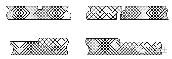

六、塑胶零件常须解决的问题
1)过渡处理问题:
塑胶零件的精度一般不高,在相邻零件之间,同一零件的不同表面之间须有过渡处理。
  同一零件的不同表面之间一般用小槽过渡,不同零件之间可用小槽,高低错面处理,如图所示。
图  表面过渡处理
2)塑胶零件的间隙取值:
   零件间直接装配,相互间无运动一般取0.1mm;
止口一般取0.15mm;
零件间不需接触的最小间隙为0.3mm,一般取0.5mm。
3)塑胶零件止口的常见形式及间隙取法如图所示。
图  塑胶零件止口的常见形式及间隙取法
