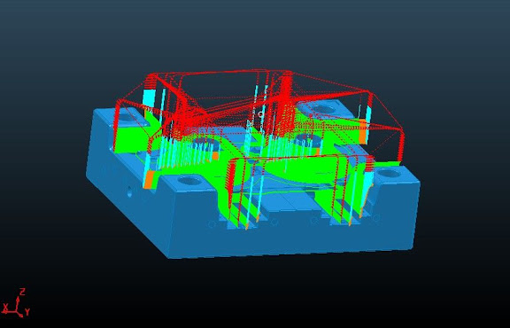

大家的PM二次粗加工都是怎么做的呀?我的好多抬刀,我是用等高精加工留余量来代替的.不知大家都是怎么做的呀!

这些人就是喜欢打击人。真看不惯。我支持楼主一下,你的刀路非常漂亮,人也长得非常帅。谢谢。顺便把进刀改成斜向,退刀给个圆弧就没有这么多的抬刀了。这是关键。

这个用参考残留模型做比较好
