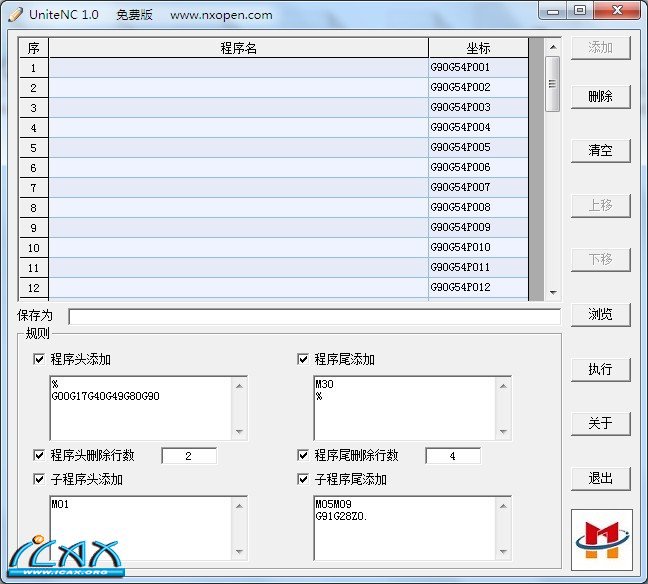

NC程序合并器 UniteNC 1.0免费版
运行环境:win7/XP
功能特色:
1.快速合并多个CNC程序,经过测试,合并100MB左右的NC程序不超过1秒!
2.可自定义程序头尾,可添加加工坐标G54、G55...
3.可自定义加工坐标,用户可以在WCSlist.ini中随便定义。
意见反馈:yangpu_123@163.com
官方网站:www.nxopen.com
免责申明:
UniteNC是免费程序,程序作者不对合并后的程序安全性负责,一切后果由用户承担!
NC合并具有一定的风险,在合并NC程序之前,用户要确认NC文件本身的安全性能,
如刀具大小、加工坐标是否与机床设置的工件坐标相符等
