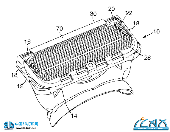

而从申请文件上看,吉利申请的专利已经有效地解决了这个问题,使得3D打印技术可以用于剃刀架原型产品的功能测试。该公司可能是使用超强激光照射紫外线光敏树脂,逐层固化来达到这一目的的。该公司可能对SLA技术进行了改进。
该专利说明文件对此进行了更详细的描述:

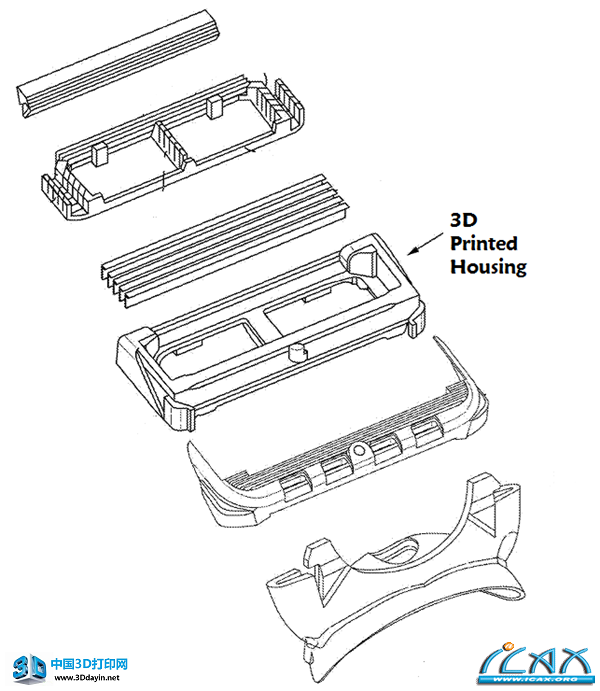

 “为了形成一个具有足够强度和耐久性、可使用的功能性剃须刀外壳,我们在紫外线光敏树脂上添加了一些填料。在本发明中,所述填料为可悬浮在紫外线光敏树脂中的氧化铝纳米颗粒。然而,也可以替代使用其它已知的填料; 例如,结晶性二氧化硅或陶瓷填料也可使用。我们发现紫外线光敏树脂在添加了氧化铝颗粒后会产生足够的强度和耐用性,足以承受在正常剃须过程中可能施加到产品上的压力。此外,加了填料的光敏树脂与未加填料的光敏树脂相比,硬化后可以经受高得多的温度,因此可以承受热水带来的温度变化。”
吉列公司认为,这可以大大提高效率并降低成本。他们认为,这项技术将使得他们轻松、经济、频繁地对剃刀架进行细微改动,大幅提升其产品性能。
尽管该专利只针对3D打印的剃刀架的外壳,但也可以用于打印产品的其它部分。 看起来好像吉列目前只是将该专利技术用于改善其在产品原型的开发效率、缩短生产周期。这种技术也很适用于为消费者定制适合自己面部特征的完美剃须刀。
