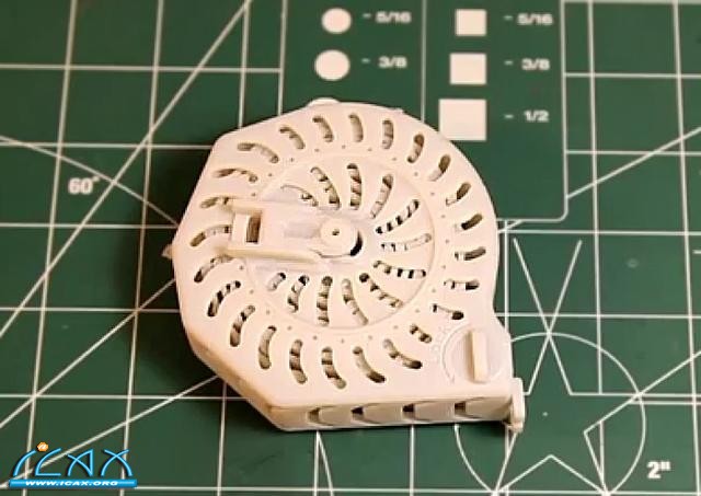

随着个人3D打印机的性能提升以及日渐普及,神通广大的极客们用它制造出了很多我们之前都无法想象的事物。最近国外一位名叫Angry Monk的人就用3D打印机制造了一个有114个零件组成的4英尺(1.2米)卷尺。

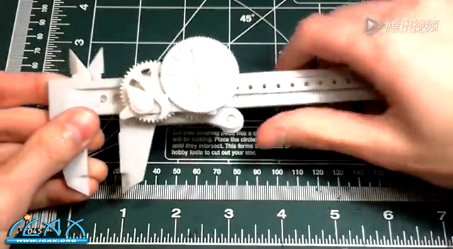

另外,这位用户还通过3D打印技术制造出了另外一把精密的游标卡尺。据悉,这把卡尺有9个独立的移动部件,可以一次打印出来也可以分别打印再组装出,并且卷尺和游标卡尺的打印相关文件已经可以在互联网上下载。
Angry Monk表示:“这个卡尺最小可测量0.25毫米,所以如果你想一次打印成型一定要确认自己的3D打印机同时打印模型和支持材料时能够支持这样的精度。或者你可以更改一下的设计,把最小可测量距离加大点,或者分别打印然后手工组装。我目前还没有尝试从手工组装,但它可能会需要一点强力胶。如果您发现移动卡钳时摩擦力太大的话,可以尝试运在齿轮之间加点润滑油。我就加了一点食用油,效果很好。另外我发现这个3D打印的卡尺测量非常准确,如果足够用心的话你的卡尺测量误差可以达到正负63微米。”
