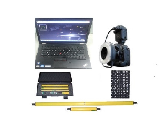

IDPMS智能数字摄影测量系统是由普迏迪泰自主研发的一套利用高精度工业相机为测量工具的三坐标系统,主要针对于高精度检测、数据采集、三维尺寸计算、震动检测、应力变形等测量工作。主要应用与航空航天,重型工业、水电风电、核电等行业。
3.
系统组成

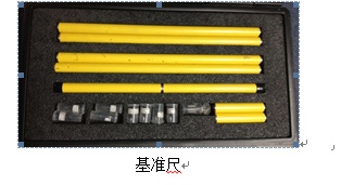

摄影测量由高精度相机、基准尺、测量标志、计算软件和笔记本电脑组成
4.
功能介绍
IDPMS智能数字摄影测量系统具备了常规三坐标的测量机的99%的功能。利用测量相机采集目标点的XYZ三轴坐标值,之后利用目标点做点线面的标准拟合,位置关系等等。根据先关的要求完成空间三维尺度的计算。

2.3便携性好
系统主要是由一台高精度测量相机,高精度基准尺、若干靶标组成。这些设备可以放在一个拉杆箱里面,一个人就可以携带进行外业测量工作。

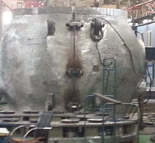

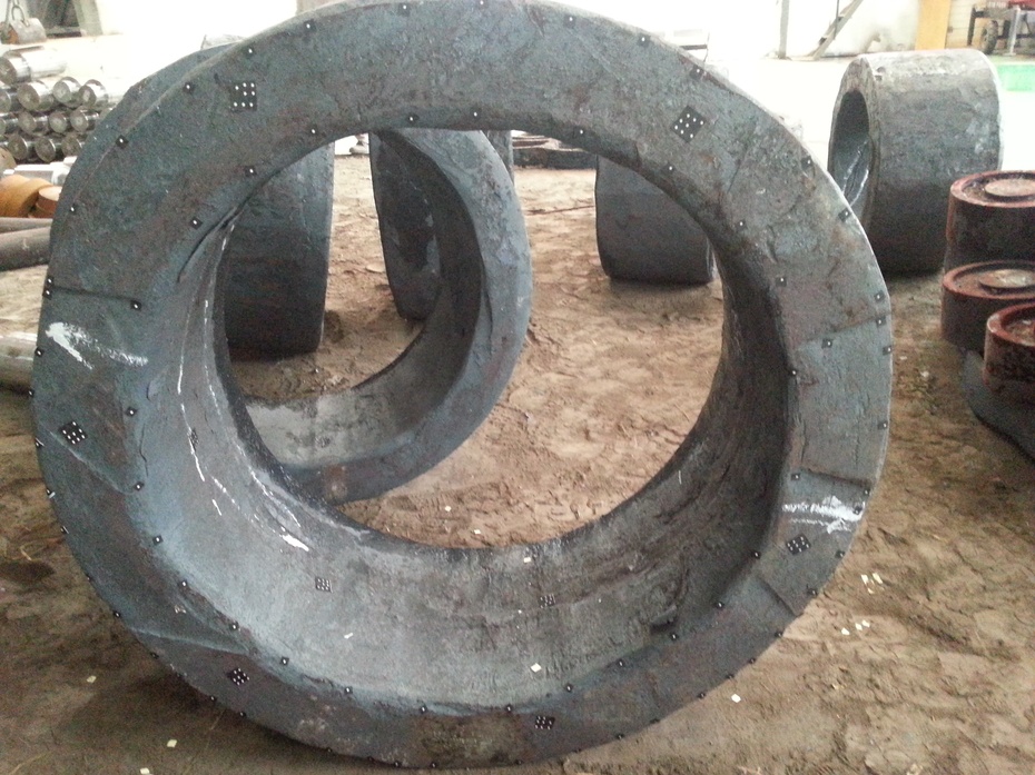

毛胚件测量

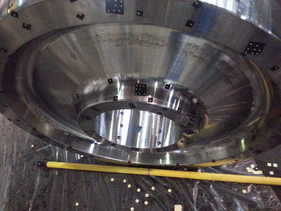

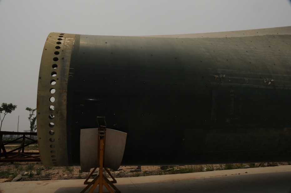

风电测量

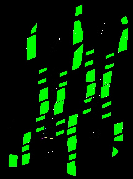

8、处理后数据
三维点云
三围尺寸计算
