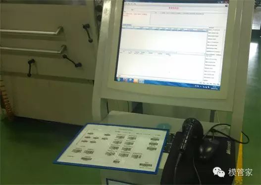

  基于MES用户的经验,使用MES所带来的效益很可观。相比于其它任何制造软件,MES应该是最具吸引力的:平均减少制造周期时间45%;一般减少数据输入时间为75%以上;平均减少半成品(WlP)24%:平均减少为交班而准备的纸面工作61%;平均减少引导时间27%;平均减少纸面工作和设计蓝图所带来的损失56%:平均减少产品缺陷18%。以上列举的若干统计数据是由国际MESA协会通过调查研究确定的,具有充分的根据。
  在经历了ERP等各种信息化概念和产品的洗礼后,企业用户越来越注重信息化给企业带来的专业性改善和实质性收益。在中国制造业比较发达的地区,如广东、上海、浙江等地,许多以订单生产为主的企业已逐渐认识到MES的真正价值,开始应用这一系统。
  根据MES(制造执行系统)的应用案例,我们会发现MES系统将重点放在协调计划层和车间层操作控制系统之间的执行层,主要负责生产管理和调度执行,为订单型加工生产企业提供通过信息传递对从订单下达到产品完成的整个生产过程进行优化管理的软件管理系统。
  这种系统不同于以派工单形式为主的生产管理和辅助的物料流为特征的传统车间控制软件,也不同于偏重于作业与设备调度为主的单元控制软件,而是把制造系统的计划和进度安排、追踪、监视和控制、物料流动、质量管理、设备的控制和计算机集成制造接口(CIM)等一体化去考虑,以最终实现制造过程优化管理。
