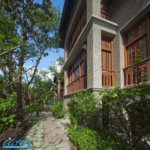

繁华都市一隅,一片静谧的奢华。一条可以追溯到上世纪20年代的上海历史老街——思南路,它的复兴将重现历史的流金岁月,启发城市改造的新方式。同时,BIM与古建改造的初次创新体验,也在上海现代建筑设计集团工程建设咨询有限公司执行的思南路旧房改造项目中完美展现。这个项目的意义在于,通过结合BIM多维技术的应用,为古建筑改造提供了新的思路和解决方案,实现了从前期测绘到后期展示的全数字化应用。
思南路旧房改造项目由47#和48#地块两部分组成,项目由法国夏邦杰建筑设计咨询公司完成方案设计,现代设计集团江欢成建筑设计有限公司完成深化设计。47#地块地上建筑面积10425平方米,地下建筑面积23000平方米,目前已经建成投入使用,48#地块由11栋老建筑组成,对其改造也正在进行中。
图:上海思南路古建筑群鸟瞰图
从点到面的三维应

图:上海思南路古建筑群局部图
