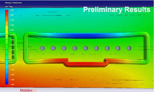

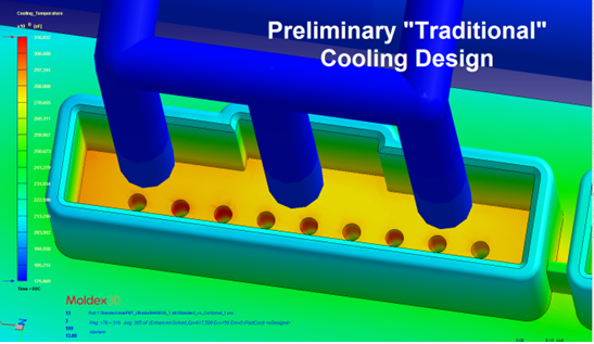

在以下案例中,电子链接器件上有大面积的变形区域,于是决定更改冷却系统设计来设法改善变形问题。
原始设计(图一)为传统且较低成本的隔板水路,但分析结果显示在连接器接口处出现大面积翘曲情形,需要花费很多成本来修复,因此原始设计无法付诸实行。
图一 原始水路设计和其分析结果,分析结果显示链接器出现大量的翘曲情形。

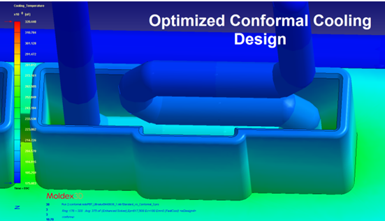

接着提出一个较复杂的异型水路设计(见图二),经过分析后翘曲值下降到产品可接受范围,虽然使用异型水路会使成本提高,但在必要的时候,异型水路可以提供卓越的冷却效能,让产品特定区不致出现严重翘曲问题,长期来看,远比花费时间和成本在无数次的修复上更具经济效益。
图二. 优化后的异型水路设计和其分析结果,翘曲情形明显获得改善。
合理的产品尺寸可以经由Moldex3D eDesign模流分析软件进行原始设计和优化设计验证后获得。透过仿真分析验证,可以协助模具设计到达产品质量要求,从下图可以得知,优化设计的尺寸公差(Y 轴为.3073”)落在合理的产品尺寸公差值范围 .3080” +/- .002″,显示原始设计的瑕疵 (原始设计Y 轴为.3044”),仿真结果也显示优化过的异型水路设计可以有效改善翘曲情形,确保产品尺寸公差要求。
