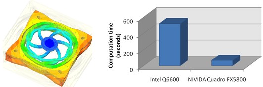

Moldex3D是一套真實三維射出成型模流分析的軟體。它可以協助使用者,在產品製造量產階段前,進行產品設計評估與優化模具設計。藉由創新的高效能運算技術,Moldex3D持續在CAE模流分析產業保持領導優勢。
NVIDIA 的CUDA圖形運算處理器(GPU),挾其可程式化及巨量平行的能力,為大尺度的複雜計算問題,帶來了全新的效能提升。科盛科技藉由與NVIDIA的合作,將此項技術整合至Moldex3D系列產品中,利用其優異的計算處理能力可大幅增進Moldex3D的分析效率。
科盛科技副總經理暨研究發展部副總經理許嘉翔博士表示:「NVIDIA 圖形處理器的高效能運算技術,讓我們印象非常深刻。在Moldex3D的內部測試中,利用Quadro FX 5800的專業圖卡,Solid-WARP的分析速度可加快至6到8倍,有效大幅縮短計算時間,同時也能幫助用戶對更大規模、更複雜的幾何模型做高精度的分析,加速產品上市,打造最優質的產品。
NVIDIA圖形處理器運算總經理Andy Keane表示:「像三維模流分析這類的大尺度計算問題,往往需要大量的模擬與計算時間。而NVIDIA CUDA 圖形處理器的巨量平行計算能力可讓Moldex3D這樣致力於開發創新技術的公司,提供高效能的真實三維CAE模流軟體,協助業界改進產品設計與製造。我們也很期待CUDA技術能協助Moldex3D持續的創新與突破,為產業帶來新契機。
