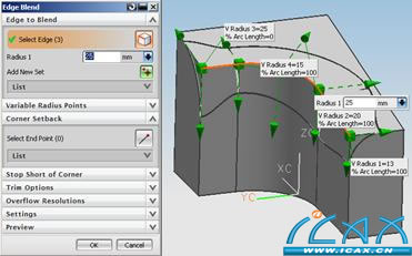

如果你需要创建一个类似可变半径圆角的可变倒角,你可以
首先创建一个可变半径圆角:

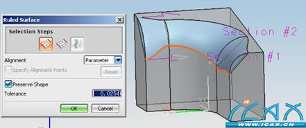

然后如下图,创建一个直纹面:

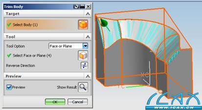

最后裁减一下实体,就得到需要的可变倒 角:
