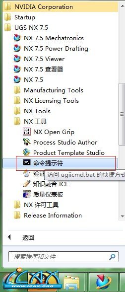

系统开始菜单,运行--UGS NX7.5--NX工具--命令提示符。如图

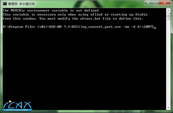

在命令提示符下执行ug_convert_part.exe命令,后面输入-mm是英制转成公制,输入-in是公制转成英制;输入-d是设置当前目录作为源,最后输入要执行转换的part目录路径x:\....。 如图
输入命令完成后,程序会自动执行装配下所有的组件批处理转换,自动批处理比例缩放,完成后保持了单位转换,长度不变!(提示:把需要转换的部件放在一个文件夹下,不需要转换的分开)

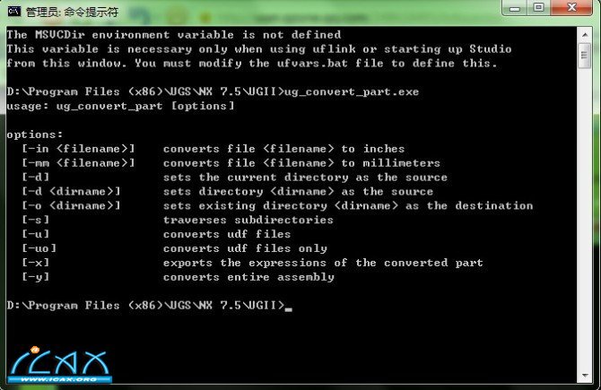

ug_convert_part.exe命令各项参数详解!
  [-in <文件名>]文件<filename>转换为英寸
  [-mm <文件名>]转换文件<filename>到毫米
  [-d ]设置当前目录作为源
  [-d <目录名>]设置为源目录<目录名>
  [- o <目录名>]设置现有的目标目录<目录名>
  [- S ]遍历子目录
  [- u ]转换的UDF文件
  [-uo] 只UDF的文件转换
  [- X]输出转换后的表达式
  [- y]转换整个装配
