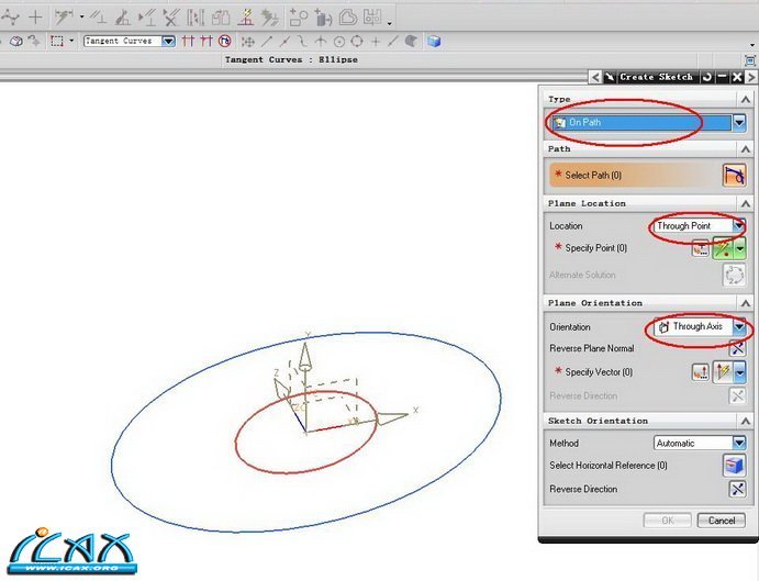

2. 做草图,类型用"on path",选取一条椭圆线,草图平面用"through point"和"through axis",即点和坐标轴确定此草图平面。草图是用来做扫描截面的。

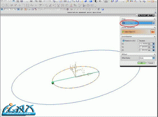

3. 点选取椭圆的四分点之一。

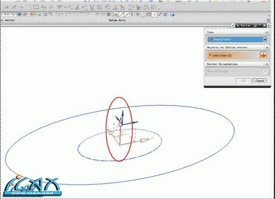

4. 轴选取纵向中心轴。
