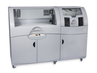

摘要: ZPrinter® 650高质量色彩、高分辨率、庞大构建尺寸特征颜色:390,000 色(5 个打印头,包括黑色)分辨率:600 x 540 dpi最小细节尺寸:0.004 英寸(0.1 毫米)自动化:完全自动化(自动设置与自我监控/自动装载 ...
ZPrinter® 650
高质量色彩、高分辨率、庞大构建尺寸
特征
分辨率:600 x 540 dpi
自动化:完全自动化(自动设置与自我监控/自动装载粉末/自动粉末循环利用及清除/卡扣式粘合剂贮盒 /直观的控制面板)
垂直构建速度:1.1英寸/小时(28 毫米/小时)
构建尺寸:10 x 15 x 8 英寸 (254 x 381 x 203 毫米)
材料选择:高性能复合材料
层厚:0.0035 - 0.004 英寸 (0.089 - 0.102 毫米)
喷口数:1520
规格
文件打印格式:STL、VRML、PLY、3DS、ZPR
设备尺寸:74 x 29 x 57 英寸 (188 x 74 x 145 厘米)
设备重量:  750 磅(340 公斤)
功率要求:  100-240V, 15-7.5A
工作站兼容性:  Windows® 7, Windows® XP Professional 和 Windows Vista® Business/Ultimate
遵循的规范:CE、CSA
特殊设施要求:无
